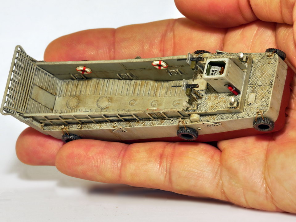

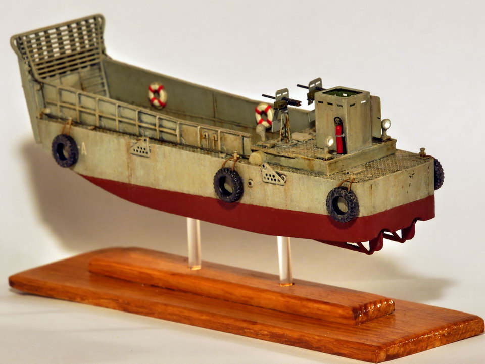

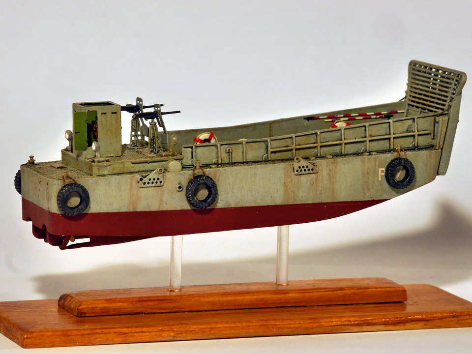

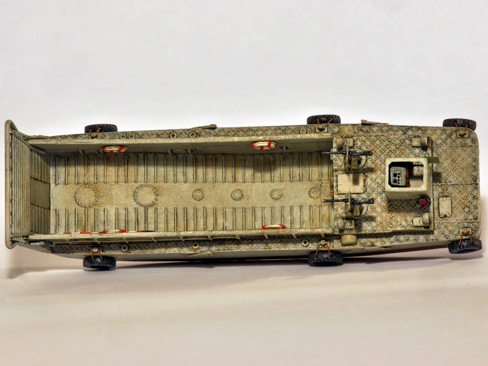

Evo malo stirena, istina sa nešto malo dodataka Very Happy
LCM nema potrebe predstavljanja, a između ostalog i Vojo je nedavno uobičajeno vrhunski prikazao Trumpeterovog u 72.
Kako imam i 72 moram priznati da ponekad pomislim da nije 144 downskalirana od 72 nego obrnuto. Naime detalji su lijepi, okpalubna antiskid rebra su mrvu prevelika ali ostalo je dosta zgodno. Gapovi i nalijeganja mi djeluju bolja nego u 72.
Dekali su listić sa više oznaka i brojeva, šteta što nema uputstava za bojanje i postavu, koristio sam ona od 72 , Vojineza kormilarnicu, i net za antifouling.
Od dodataka koristio sam Brengun, jetkovina se sastoji od kormilarnice sa odvojenim vratima, škalica iz tovarnog prostora, štitnici i postolja mitraljeza, potpornji baze kormila, propeleri te čaklje - mezomarineri.
Uz jetkovinu dobije se i par rezinskih djelova, vatrogasni aparat (dva komada) i četri pojasa.

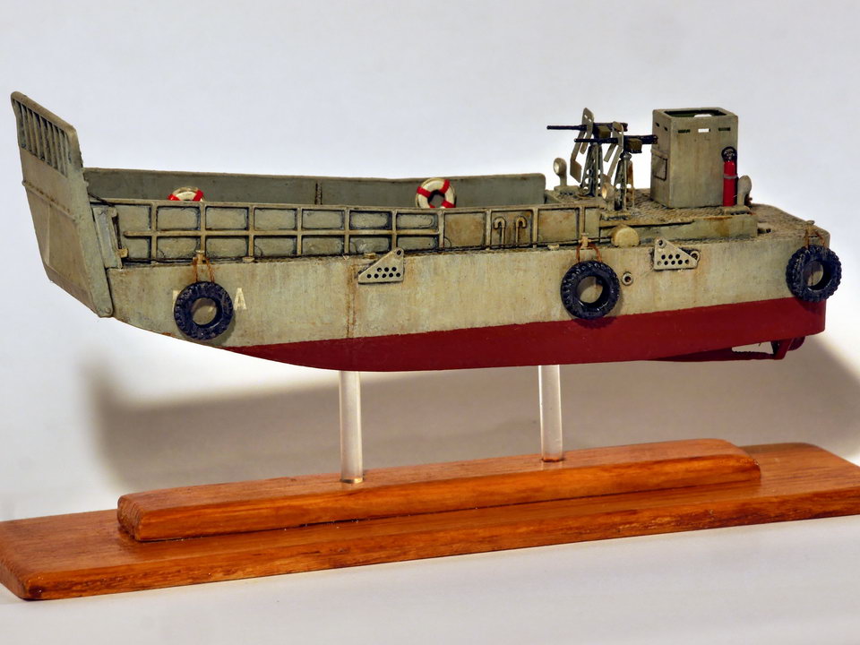

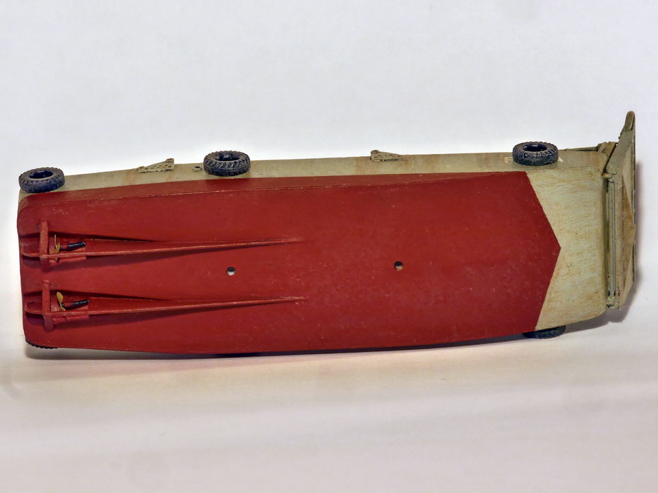

Sastavlja se dosta brzo i jednostavno, pokitao sam spoj palube i trupa tu je jedini značajniji gap. Bojao sam sa Humbrol 127 i podvodni dio sa cigla bojom revell.
Sajle za podizanje i spuštanje rampe napravio sam od smeđeg konca obojanog u čelik boju i još mokro dijelom pobrisano i još sa lajnerom potamnjeno da dobijem ruzinavu sajlu.
Prljanje je dosta izraženo i odrađeno uljenim bojama , radni brod, u periodu pred i za D day mislim da su intenzivno korišteni a sumnjam da su imali vremena za glancanje.
Rezinski pojasevi bili su dosta nezgodni za čišćennje pa sam se na kraju odlučio za čisti mazohizam, one iz kita, obični prsten, dodao sam konopac po rubu i četri crvene trake.
Mitraljezima sam zamijenio cijevi sa iglama vanjskog promjera 0,45 mm i zadebljanje sa bakrenom cijevi 0,7 / 0,5 mm.
Kako moja najdraža sigurno ne bi sudjelovala u izradi pletenih bokobrana , moja bi prije dvodimenzionirala ovu i sve ostale moje makete (sreća da su male pa ihne vidi) odlučio sam se prema jednoj slici staviti stare gume za bokobrane.
Za gume sam iskoristio kotače jednog kamiona iz Revell paketa vozila iz 50-60h i par kotača viška printanog BRDM tako da sam dobio i različite gume. Stavio i petlje od konopca kojima su obješene na bitve.

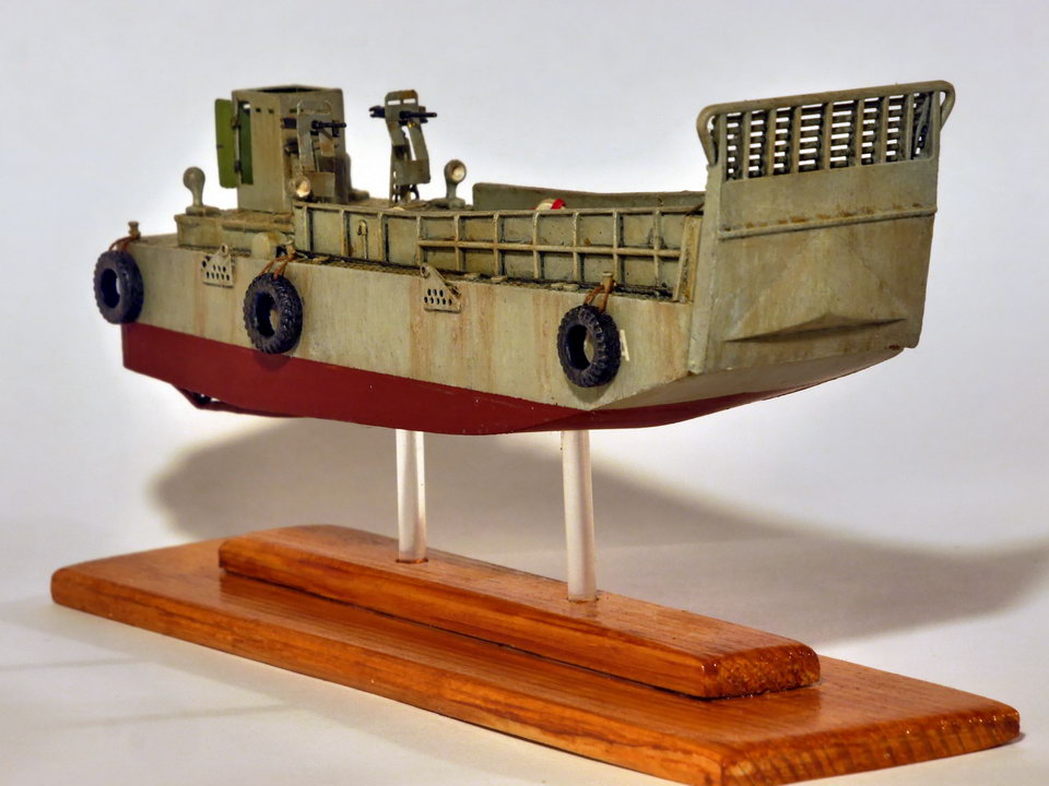

Jedna od mana je da Trumpeter nije dao nikakvo postolje pa sam napravio jedno od daščice i dva komada prozirnog sprua.

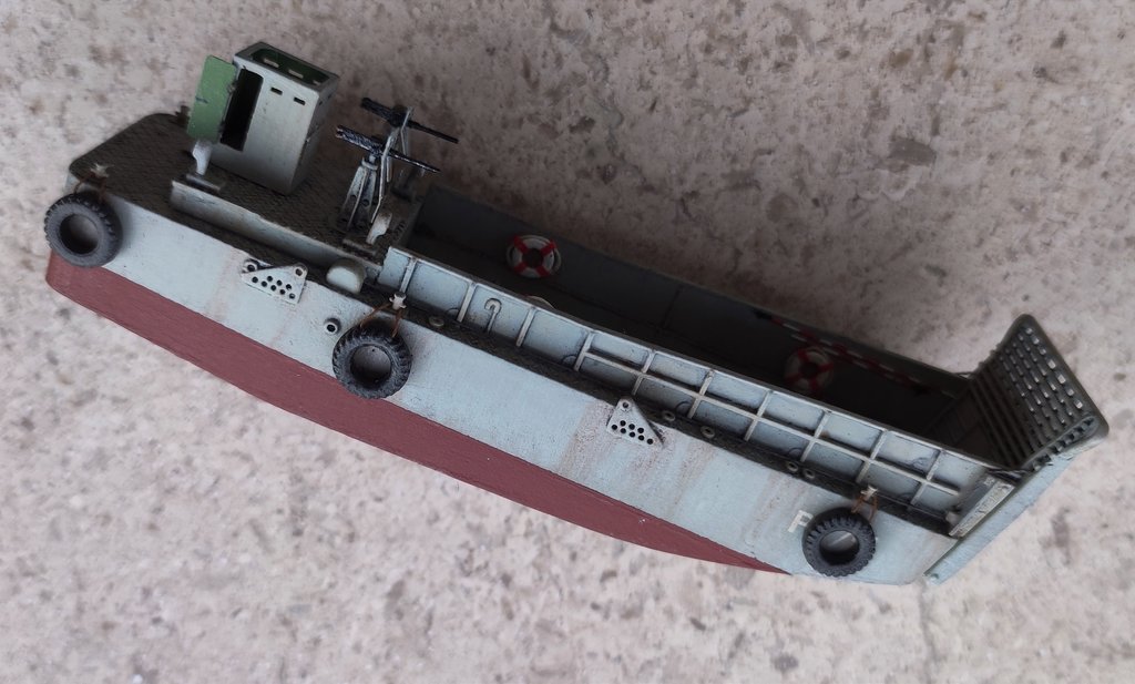

Nego, Leo, jedino mi nije jasno boja - zar nisu svi ti LCM, LCMP, CLVM, VCKL itd. bilo bojani nekakvim sivo-plavim bojama? Ima dosta slika (posebno prije Normandije) original u boji, pa ....
Ma je, osnovna boja je Humbrol 127 kojeg i Airfix daje u sastavnici za LCVP, ali mi je white balance pobjeglo, slikani navečer, tek donekle se vidi na unutarnjoj stijenki
Evo slike po danu
Evo slike po danu
Puno bolje.

PorukaUpisano: Ned Stu 14, 2021 6:37 pm    Naslov poruke: Citiraj ovaj komentar
Da, da, to je već bolje - osjeti se jedan plavi štih na toj fotografiji ....

Super izgleda Leo.
Ja bi ipak ovaj podvodni dio malo izblijedio o ostavio nekih tragova korištenja. Neobično je čist u odnosu na nadgrađe.
Poruke: 2542
PorukaUpisano: Pon Stu 15, 2021 10:26 am    Naslov poruke: Citiraj ovaj komentar
Da, zapravo i nije jednoličan kao na slici, ali definitivno, posebno na prednjem dijelu tragovi "žuljanja" po plaži bi išli
