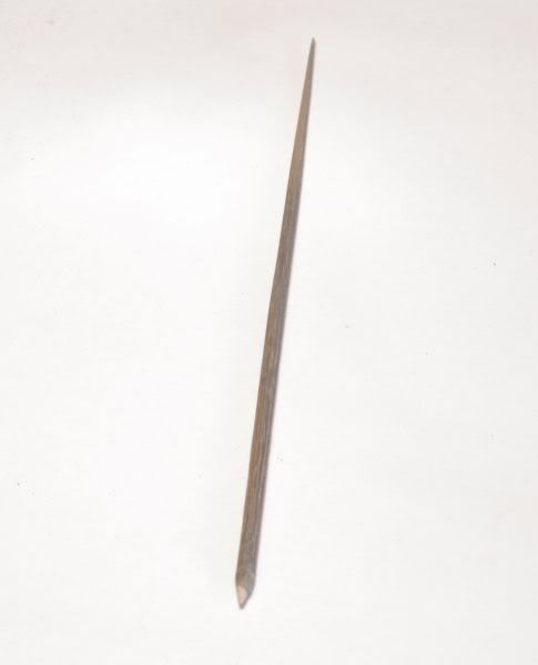

Izradu štapića koji služi kao deblo budućeg stabalca sam objasnio u ranijim postovima u temi "Izrada crnogoričnog drveća" pa neću sada ponavljati,

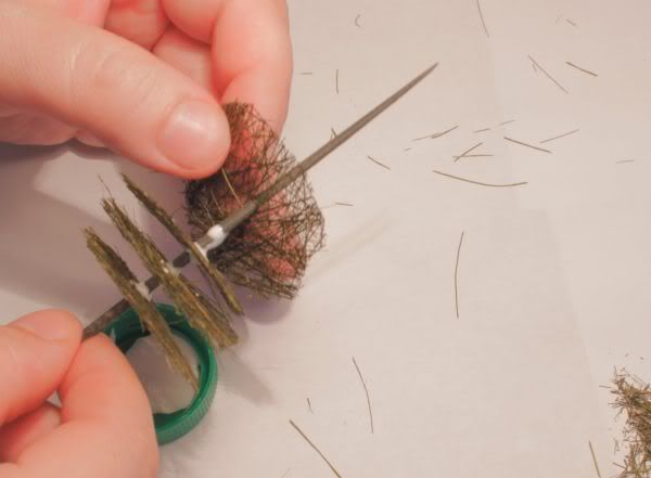

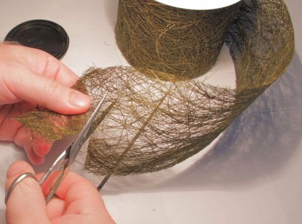

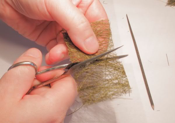

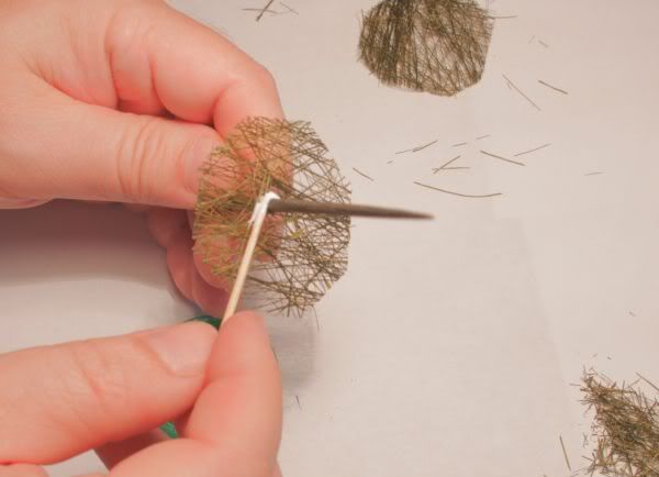

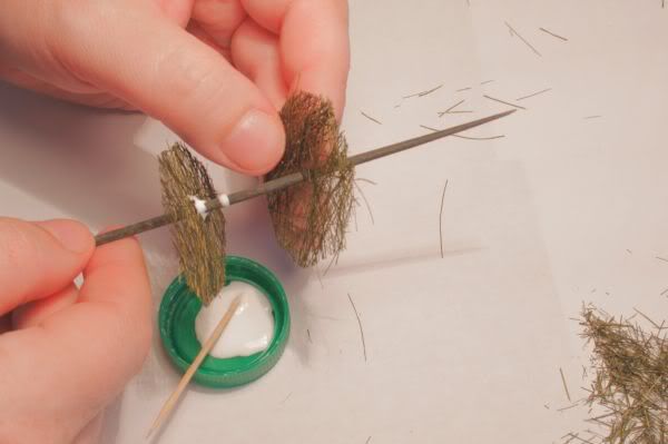

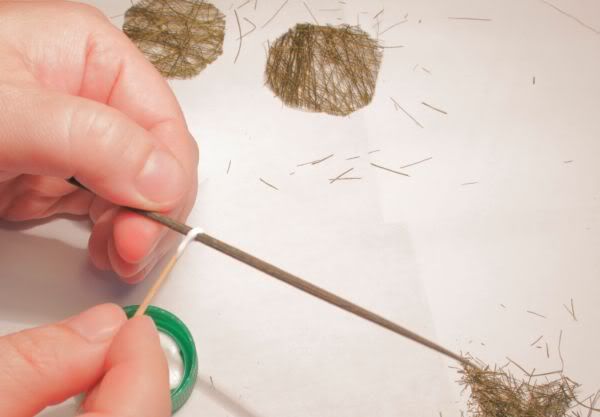

Nakon što izradim deblo, sisal traku režem na pogodne komade, nisu baš kružni, al' recimo da su u obliku osmerokuta,

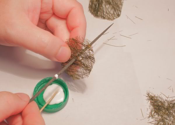

Izrezane komade sisal trake ljepim na "deblo" pomoću ljepila za drvo (po potrebi može se malo razrijediti sa par kapi vode),

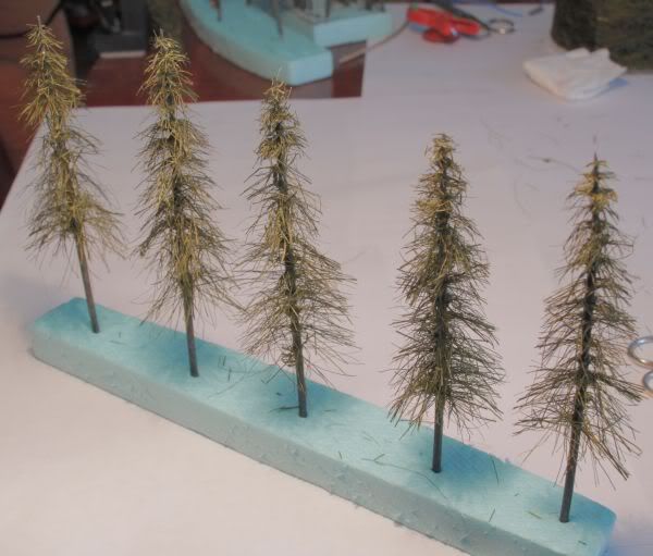

Obično izrađujem nekoliko stabalaca od jednom,

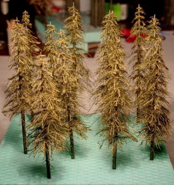

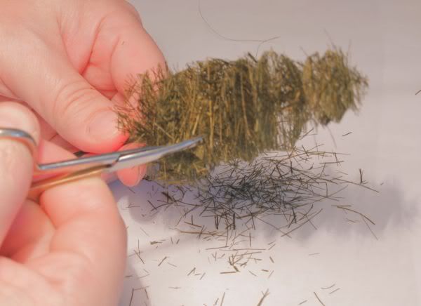

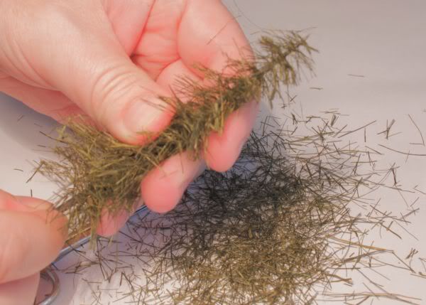

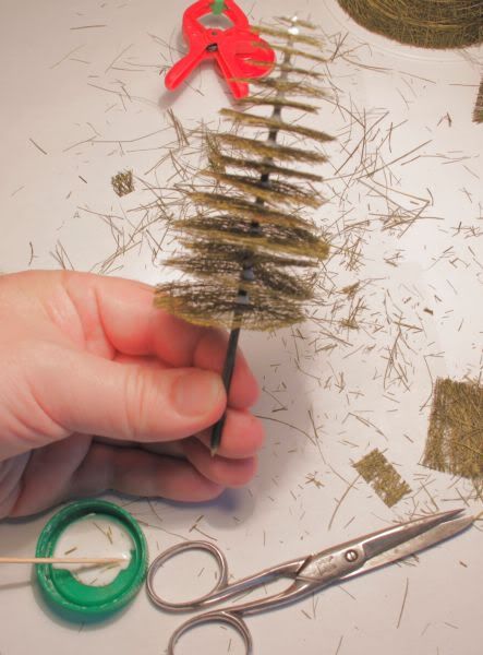

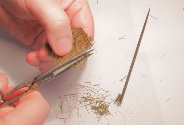

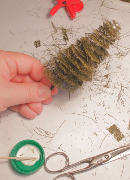

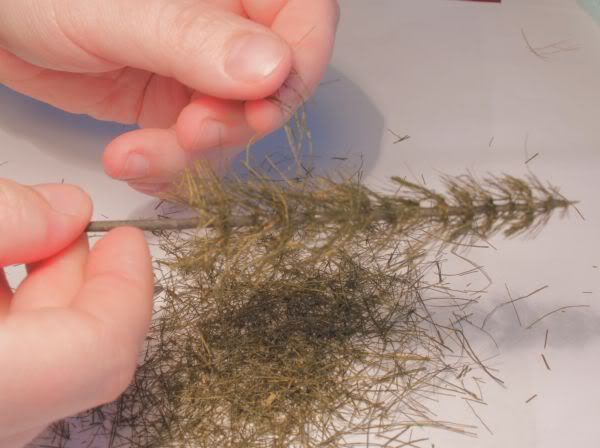

Nakon što se ljepilo osuši, iduća faza je oblikovanje krošnje i uklanjanje viška vlakana, služim se škaricama i prstima,
Cilj je dobiti nešto nalik na ovo,

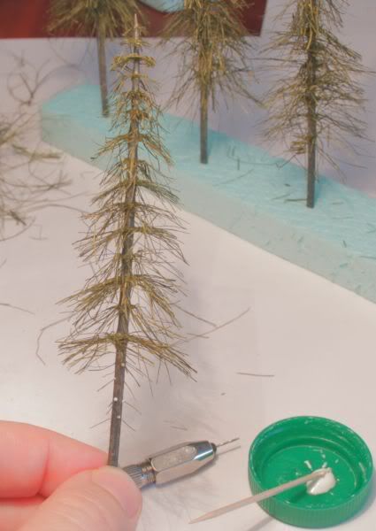

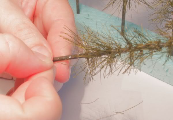

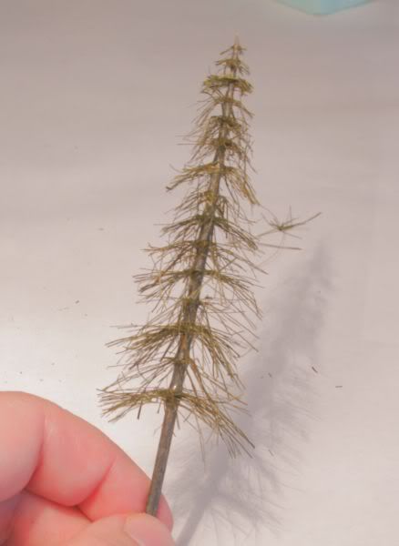

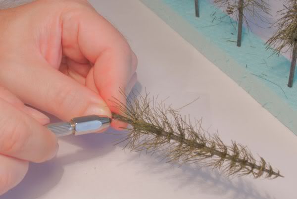

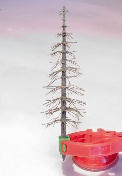

Crnogorična stabla u podnožju zelenog dijela krošnje obično imaju i pokoju suhu granu, pa kako bi moja stabalca izgledala što uvjerljivije, dodajem i njih. Bušim rupice pomoću maketarskog svrdla i u njih lijepim komadiće vlakana koja sam ranije uklonio sa stabalca,

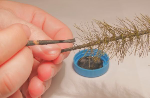

Na kraju dodane "suhe grane" pofarbam u boju sličnu boji debla,
Stabalce sa dodanim suhim granama onda izgleda ovako,

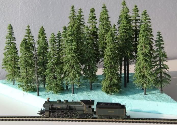

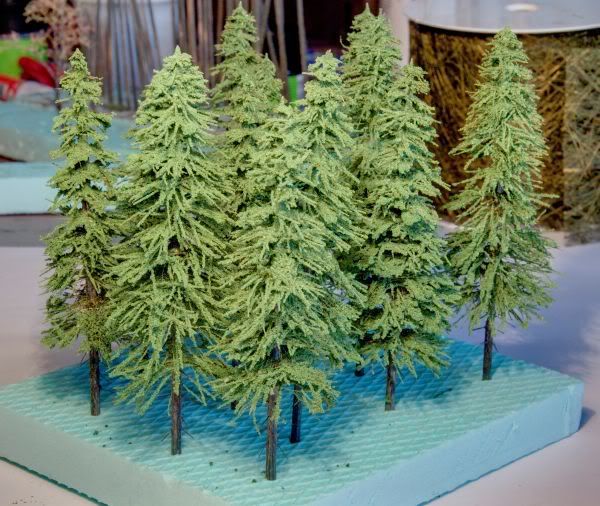

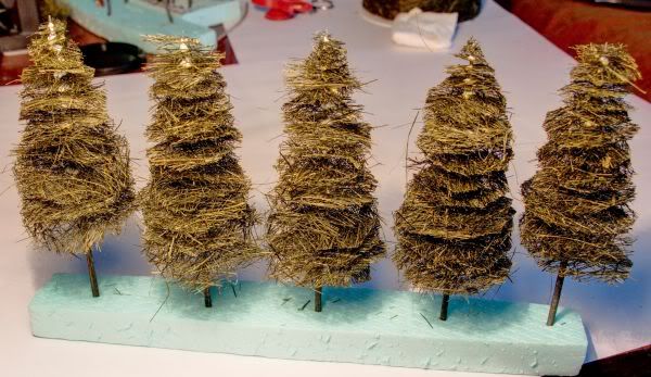

a ovo je cijeli šumarak od 12 stabalaca,

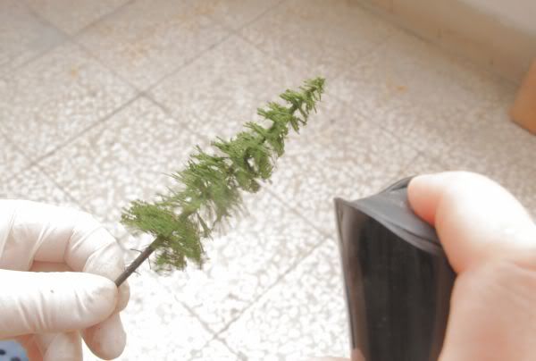

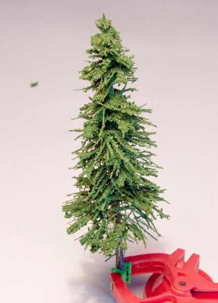

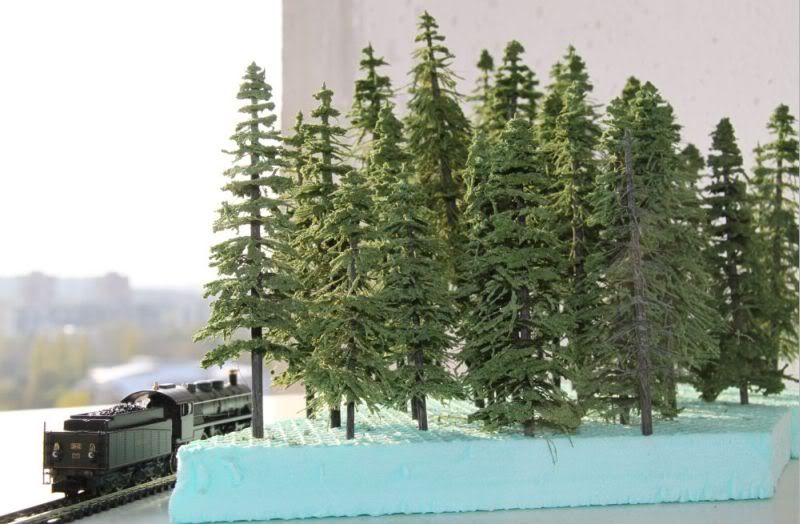

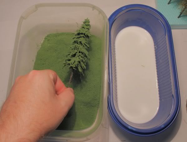

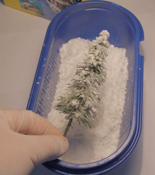

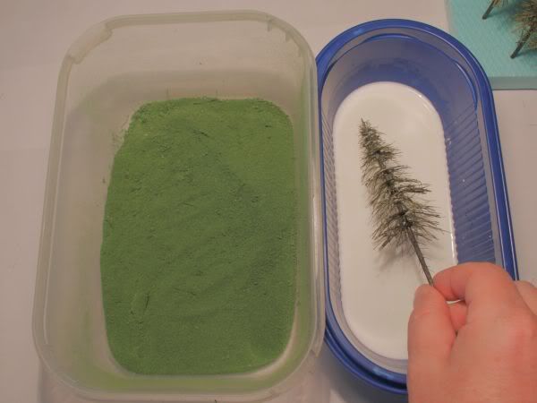

Slijedi dodavanje posipa. U nekoj zgodnoj posudi treba razrijediti nešto ljepila za drvo (meni je poslužila plastična posuda od sladoleda). Nisam siguran u kojem točno omjeru treba razrijediti ljepilo za drvo, ja to radim odokativno, po prilici pola ljepila pola vode. Drvce prvo uvaljam/provrtim kroz razrijeđeno ljepilo, laganim udarcima o rub posude s ljepilom otresem višak ljepila i onda drvce uvaljam u posip. Posip je home-made, i njegovu izradu sam objasnio u ranijim postovima u temi "Izrada crnogoričnog drveća",
I višak posipa isto tako treba otresti laganim udarcima o rub posude i na kraju stabalce izgleda ovako,
Za probu sam istim postupkom izradio i jedno "suho" stablo, sam na njega nisam dodavao posip i uklonio sam nešto više vlakana nego kod ostalih stabalaca,

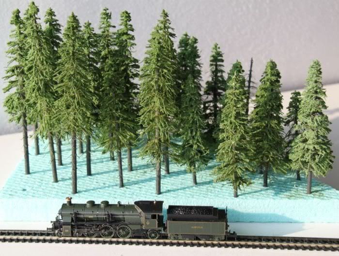

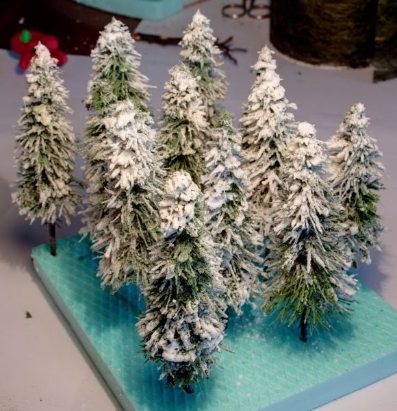

Ovako izgleda cijeli šumarak,

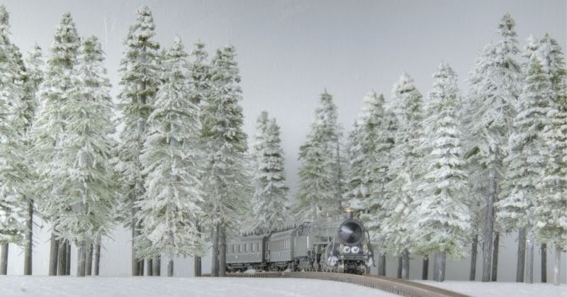

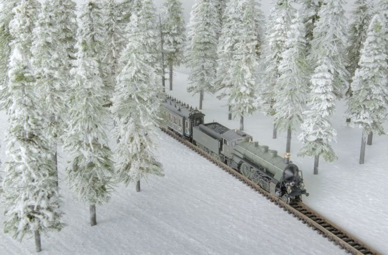

Stabalca izrađujem za svoju željezničku maketu koja će biti "zimska", pa stabalca treba još i zasnježiti.

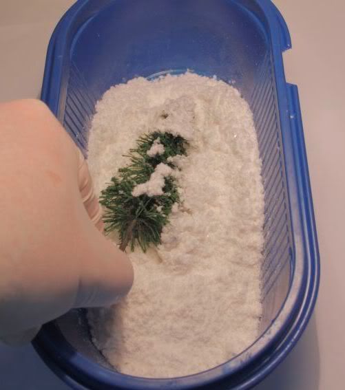

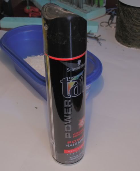

Vjerojatno postoje i sofisticiranije tehnike zasnježivanja, al' meni najbolje odgovara zasnježivanje uz pomoć laka za kosu i Noch-ovog "Pulverschnee",
Prvo stabalce posprejam lakom za kosu. Tu treba naći pravu mjeru, nije dobro premalo jer se onda "Pulverschnee" dobro ne primi, a nevalja ni previše, jer onda se "Pulverschnee" napije laka za kosu i požuti,

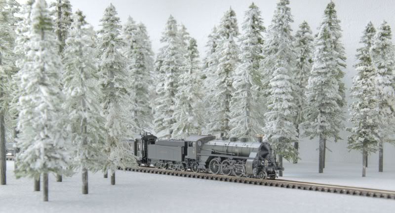

Ovako izgleda zasnježeni šumarak,

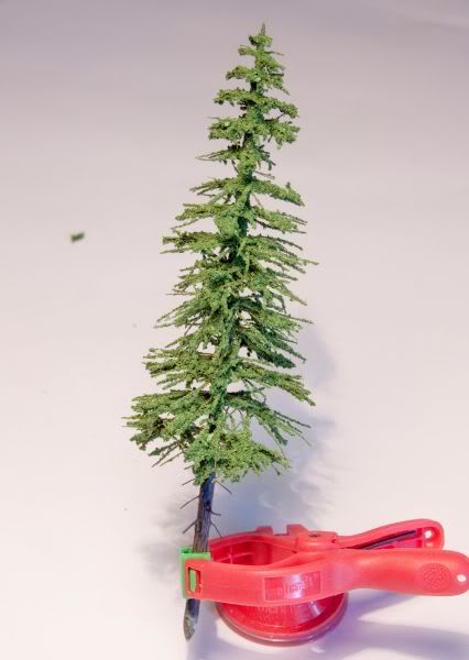

A ovo je otprilike ugođaj koji želim postići na maketi,
Do sada sam izradio 58 stabalaca, a s obzirom da imam viziju jedne poprilično pošumljene makete, procjenjujem da će mi za cijelu maketu trebati između 200-300 stabalaca crnogorice, plus još određeni broj stabala bjelogorice.
