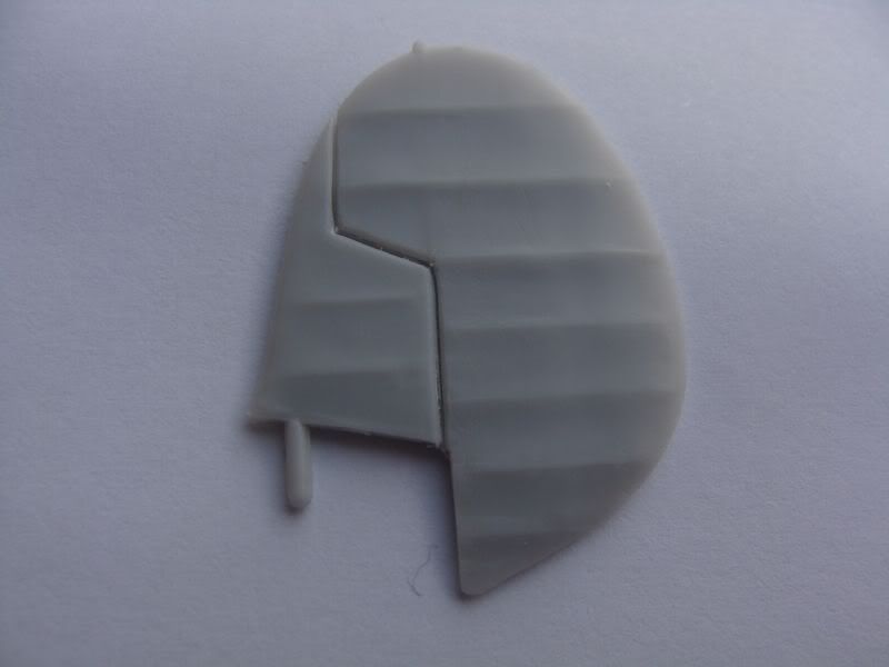

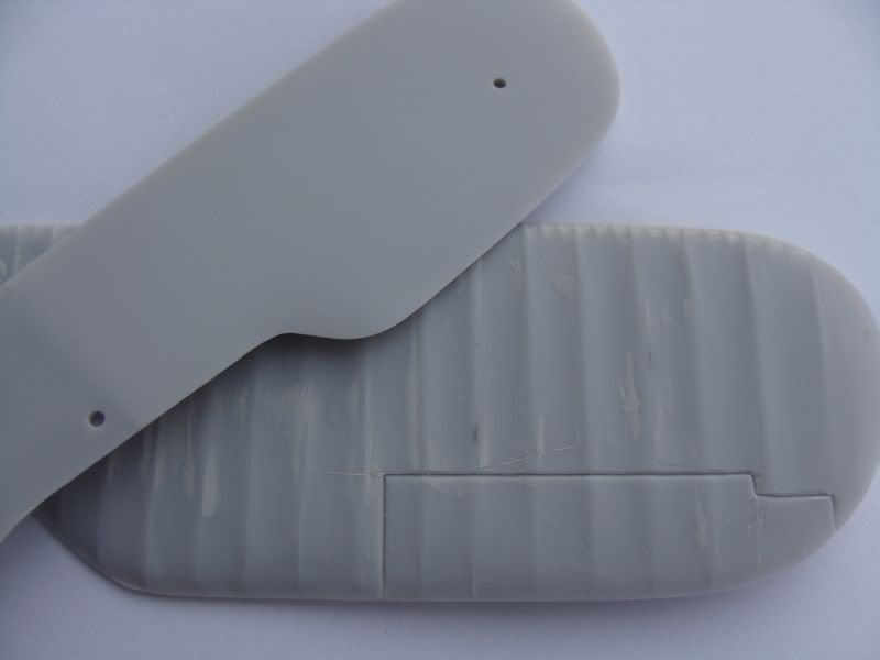

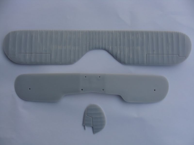

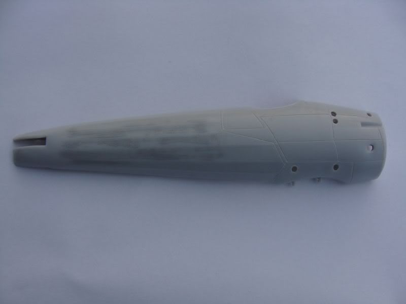

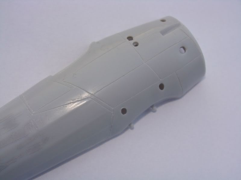

Prije izrade cockpita, uhvatio sam se brusenja i skidanja navedenih oznaka.
Prvo sam ih skinuo skalpelom, pa 4 turpije razlicite finoce. Nakon toga sam prstom razmazao taaaaaanki sloj surfacera500 i ponovio postupak brusenja.
Na kraju sam polirao gumenim dijelom turpije. Koliko je to bilo uspjesno, vidjet cemo nakon primera. Ako ne bude dobro, brusit cu ponovno.
Sa cijele donje strane donjeg krila je bila ta oznaka o kojoj sam pricao.
Na vertikalcu i kod zakrilca sam jace urezao:
Na trupu su, takodjer, bile oznake koje sam skinuo. Trudio sam se spasiti sto je moguce vise izbocenja i poprilicno sam zadovoljan s tim dijelom. Takodjer sam urezao panele:

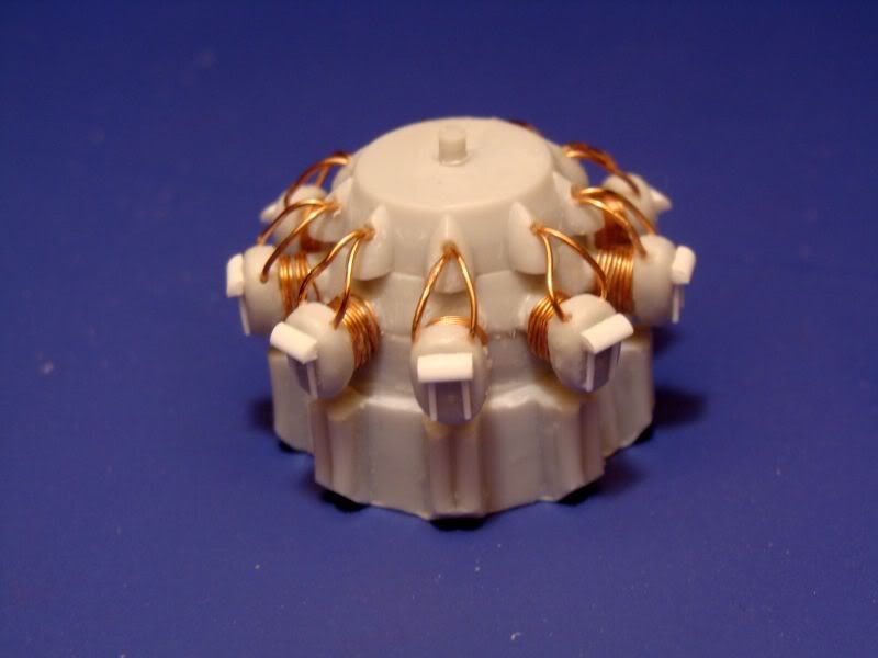

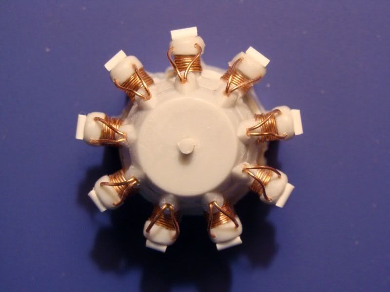

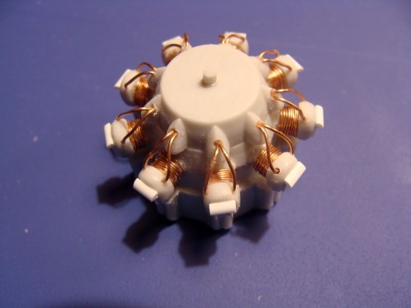

Zavrsio motor. Radim u zadnje vrijeme oko makete, ali u principu stalno jednu te istu stvar. Pokitaj-pobrusi, pokitaj-pobrusi. I tako nikad kraja.
Iako priznajem da ima drazi u svemu tome, nebih se usudio ovakve makete raditi stalno. Uglavnom, zavrsio sam motor. Tj, treba ga jos samo malo pocistiti, ali nista strasno. To je uglavnom to, sto se motora tice. I vjerujte, ovo je bio najlaksi dio posla; zato sam ga i odradio prvoga. Da me potakne na daljnji rad.
Ovako uvecano i jos sa makrom izgleda kao da su komadi na njemu od metra. A kad ga gledam ovako, ne vidi se nista. Posluzit ce mi ove slike kao referenca za ciscenje Very Happy Very Happy Very Happy

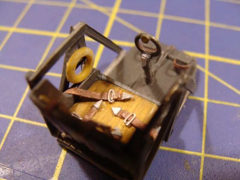

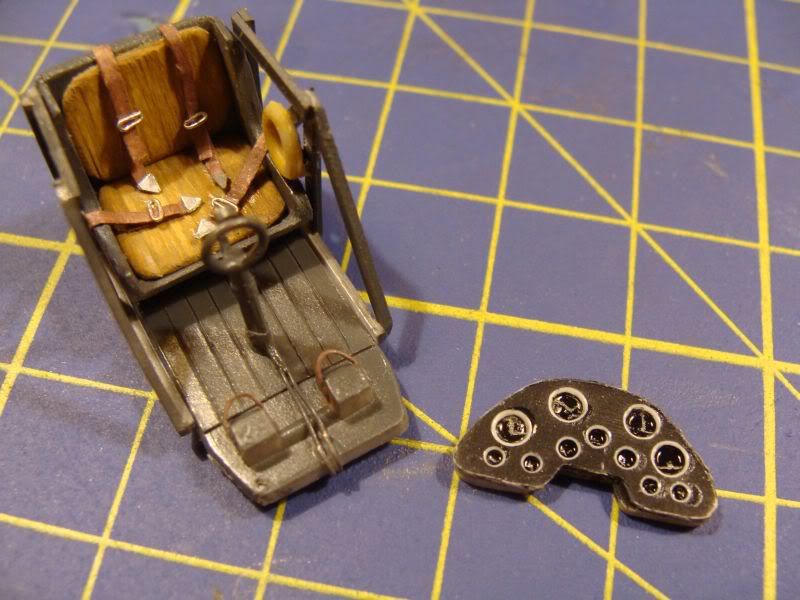

PorukaUpisano: Sri Tra 27, 2011 12:11 am    Naslov poruke: Citiraj ovaj komentar

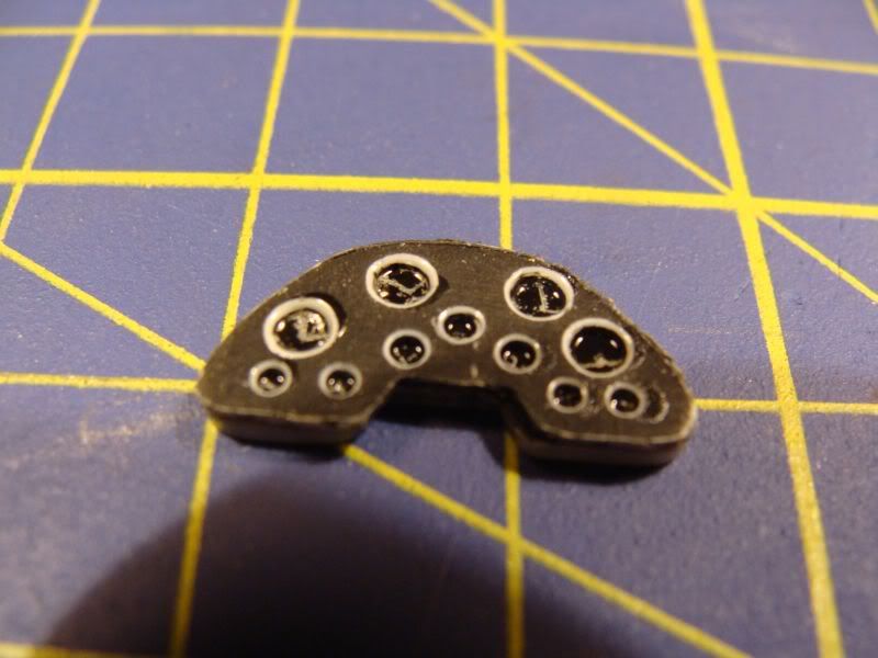

Zavrsio cockpit. Skoro sve u samogradnji. Upravljacku palicu sam napravio dijelom od manistre za spagete, Barilla br 1 Very Happy Very Happy
Grade moj!

PorukaUpisano: Sri Tra 27, 2011 12:24 am    Naslov poruke: Citiraj ovaj komentar
Vukic Napisao/la:
Rekli smo bez kupovnih rezinskih djelova ,a manistra po boji isti resin LOL umire
Dobro se ti boriš sa ovim Dva prsta gore
