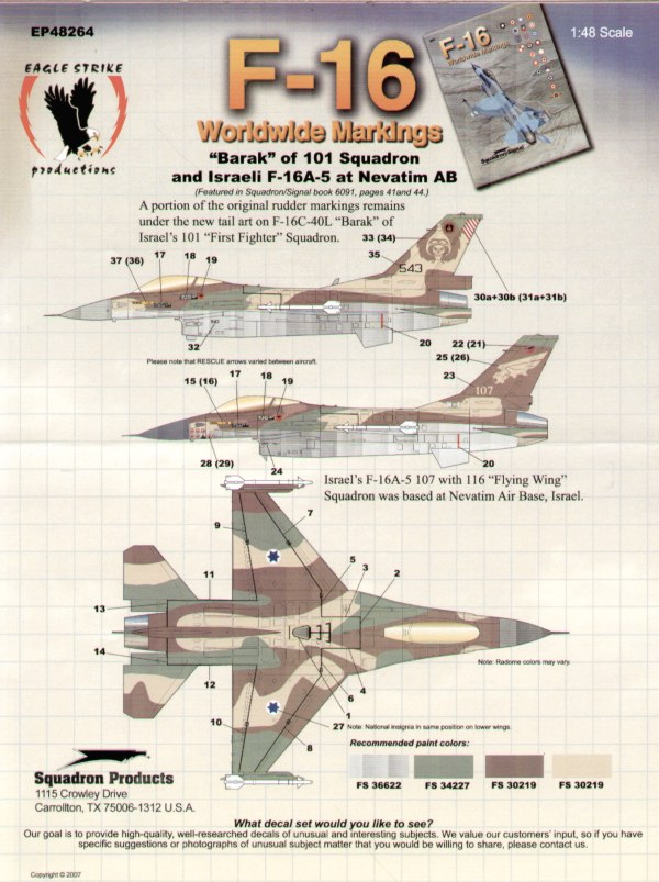

Pozzzzz, imam zelju da uradim F-16C Barak u 1/48 pa razmisljam o jednoj jeftinijoj varijanti i treba mi savet kolega koji su dobri poznavaoci ovog aviona. Dakle uzeo bi ovog academy-a http://www.modelsandhobbies4u.com.au/files/f-16%20aca%2012204.jpg i posebno ove aftermarket dekale http://decals.kitreview.com/decals/esp48152reviewjk_1.htm ili ove dekale koji su par dolara skuplji http://media.hannants.co.uk/pics/ESP48264.JPG
Dakle sve ovo mogu da uzmem za 33$ s postarinom sto mi se cini odlicna cena, pa me zanima vise informacija o samoj kavliteti makete, zatim jel moguce dobiti od ove makete Barak-a, jel ima nekih prepravki i na kraju da li ovi deklai odogovaraju za ovu maketu, jer oni preporucuju nesto od Italerija i Hasegawe.

maketa može, dekali mogu, ali fali ti još spremnik za padobran koje Baraci imaju, po meni bi ti bilo bolje nabaviti Kinetic Baraka ili još bolje Tamiyu block 50 + spremnik od nekoga (recimo Wolfpack desinga).

Nije li za Baraka ovo krivi uvodnik i ispušnik? Možda se varam? Padobran nema - to je točno i to je dosta veliki i uočljivi problem...
