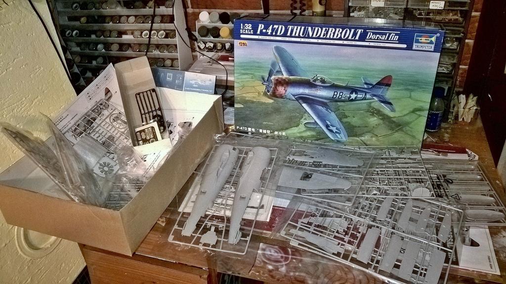

Počinjem sa novom maketom, ovaj puta hvatam se u koštac sa trupeterovom maketom p-47d u 1/32.
ovako na prvo gledanje maketa je ogromna i predetaljirana, sadrži oko 450 i više dijelova od kojih ću realno iskoristiti dvije trećine.
Dali su super detaljiran i prekompliciran motor sa dijelovima između vatrozida i kabine te kompletnim sistemom cijevi turbo kompresora koji se nikako ne mogu vidjeti, a da ne režem trup.
Imam nekih kompromisnih ideja pa cu to kad dođe na red.
Jedina pogrešna stvar na maketi je pod kabine, dali su "rebrasti" pod koji je bio samo na ranim modelima thunderbolta, a to ću već nekako zamaskirati.
Kotači su od gume što mi se ne sviđa i imam u planu ih zamjeniti nekom resinskom inačicom, ali ne nužno.
Za sada prikupljam građu, naravno imam u planu napraviti našeg Thunderbolta.
Prije svega imam nedoumica oko boja za kabinu i unutrašnjost stajnog trapa za prve godine eksploatacije?

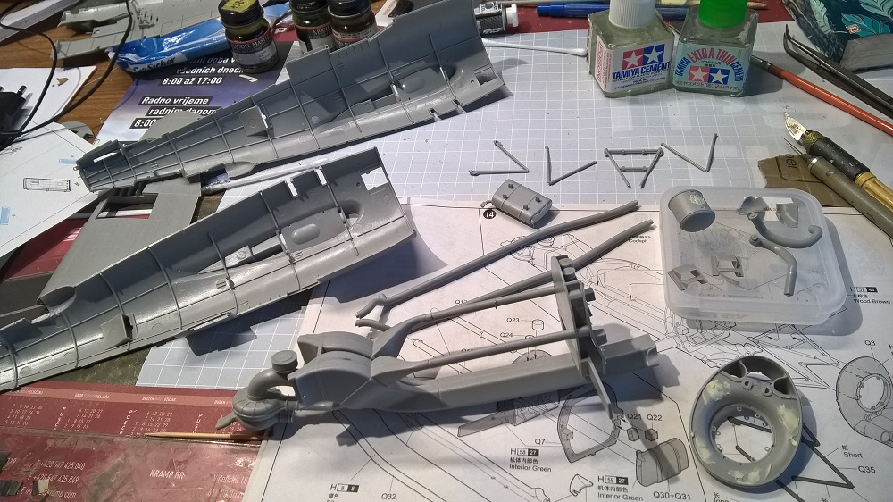

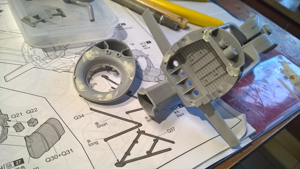

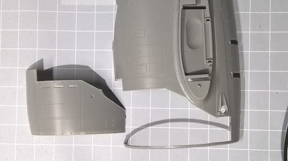

Ni sam nisam oduševljen tempom, ali evo nekih pomaka, počeo sam sa radom na unutrašnjom instalacijom cijevi turbokompresora koji se uopće ne može vidjeti a da se ne rezbari po trupu
Zatim sam počeo sa rezbarijama po poklopcu motora kojeg namjeravam prikazati bar malo otvorenog

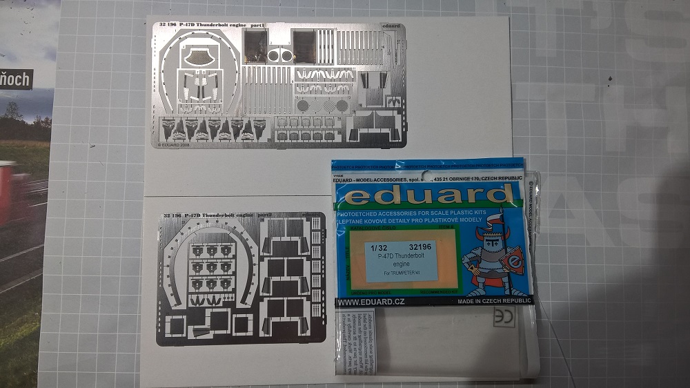

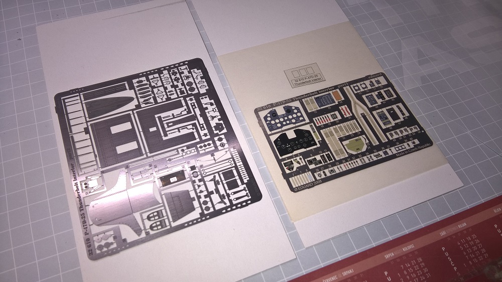

Samo da napomenem za shop SN Models da su odlično i brzo odradili pošiljku, stigli mi od njih prije tjedan naručeni eduardovi setovi kojih više i nema u prodaji nigdje dalje već par godina, a trebaju mi da ispravim neke detalje od trupetera, kao pod pilotske kabine, instrument tablu i sl.

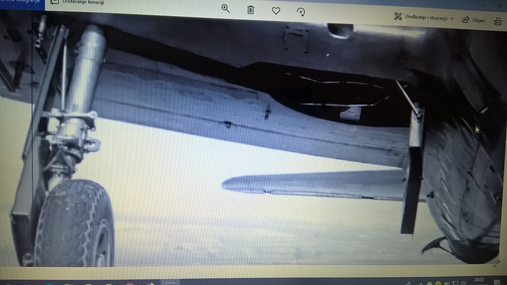

I na kraju pitanje; što mislite koja je ovdje boja unutrašnjosti stajnog trapa? Ovo je fotka jugoslovenskog thunderbolta nastala u jeku upotrebe, po svemu prikazanom nije francuz, meni ova boja nikako nije yellow zinc chromate?
Miroslav
Poruke: 652
PorukaUpisano: Sub Stu 17, 2018 7:35 pm    Naslov poruke: Citiraj ovaj komentar
po mojim izvorima unutrašnjost whell bay je cink kromat, onako kako ti pretpostavljaš. Za kabinu nemam točnih podataka.

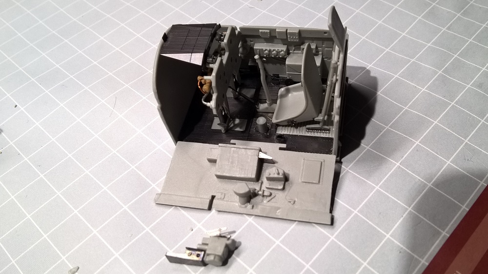

Tjedni izvještaj; radovi pomalo napreduju, prošli tjedan sam uglavnom lijepio eduardove plehe po kabini i to sve isprobavao, upasiravao i tako konačno danas obojao prvom bojom, tj. MM 1764 koja je u stvarnosti tamnija neg na fotkama.
Polako to sad i liči na nešto Wink

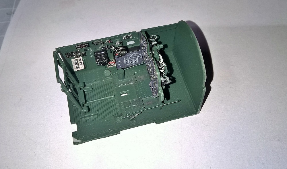

cockpit uglavnom završen, sad slijedi motorni odjeljak.
