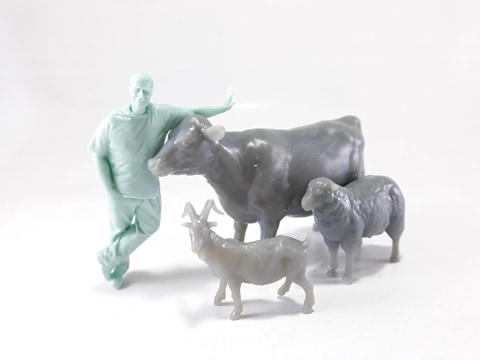

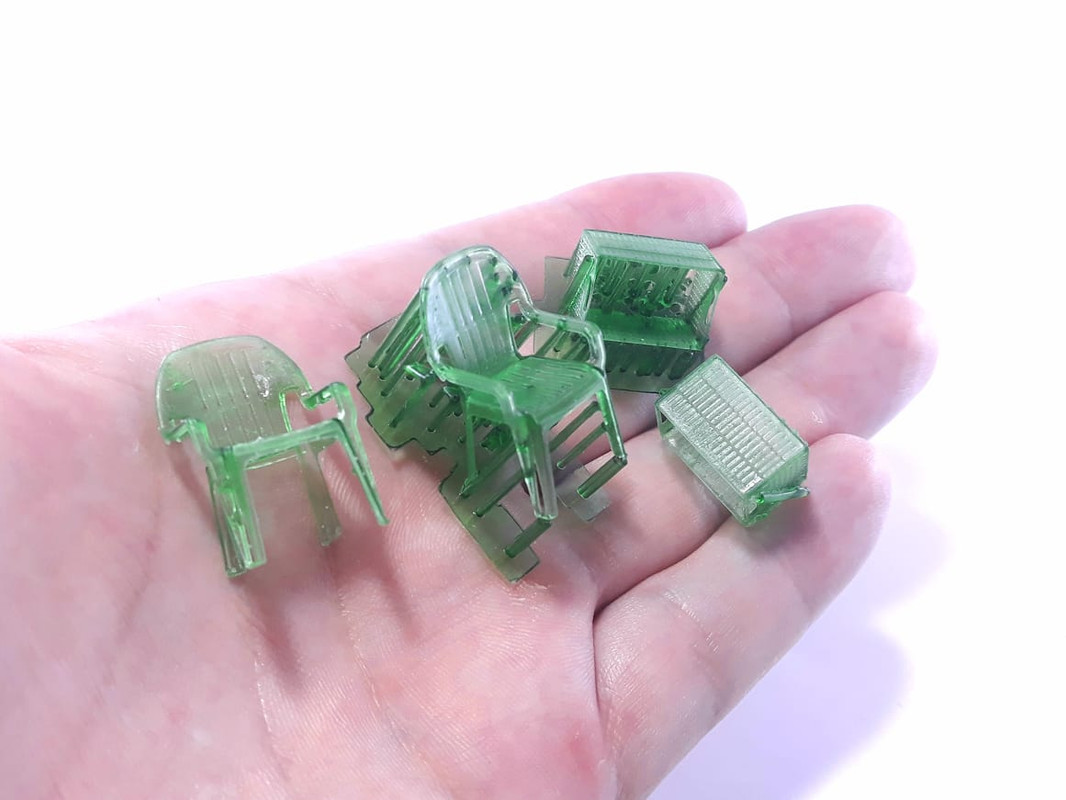

Poruke: 1056
PorukaUpisano: Uto Stu 19, 2019 10:24 am    Naslov poruke: Citiraj ovaj komentar
Na tvom mjestu uzeo bi rezinski printer.
Kolega ga je nabavio prije pola godine za neke male pare , mislim da ovog.
https://www.gearbest.com/3d-printers--3d-printer-kits/pp_3003582586370344.html?wid=2000001
To je par testnih printova gdje je testirao različite vrste tekučeg rezina. Za maketarske potrebe mislim da je to u ovom momentu najbolje.
