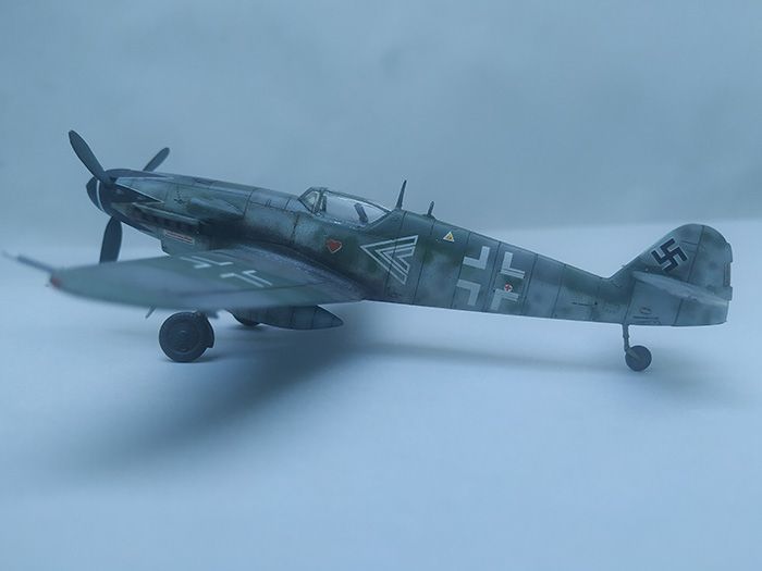

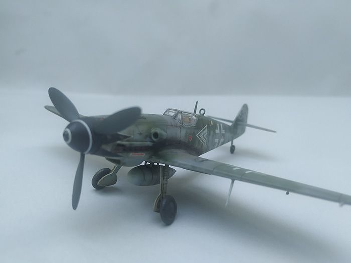

Pozadina ove makete je jedan zanimljiv razgovor koji sam vodio sa svojim sinovima i ovo je tek polovica od dua koji mislim napraviti ,ali ukratko moja prva maketa nekog Messera Ericha Hartmannna, ćini mi se da je ovo zadnji il predzadnji na kojem je letio 1945g. Moj poso standardan ,bilo je nekih prepravaka da se Revell dotjera na potrebnu podvarijantu, e da ,hvala Maku2020 na radu na djelovima i veliko hvala Ankiju na dekalima.
Fotke ispodprosječno loše... Nešto mi se zmrdalo na fotiću od moba. ostao je uključen neki filter il neš, fotke su zrnate (dakle fleke na maketi nisu tako zrnate kako se čini na fotkama) ,al bez obzira koliko čačkao ne uspjevam naći šta Embarassed Crying or Very sad

Prekrasno, kao pravi.

Bravo Poky, odlicno ka i uvik Very Happy

Lijepo izgleda.
Poky Napisao/la:
Što konkretno?

Krakovi propelera, male izbočine na krilu, uvodnik hladnjaka ulja, klapna na uvodniku zraka, repni kotać....

Nažalost, promakla ti je najvidljivija razlika Erlinog G-10, a to je pojednostavljen završetak cowlinga:

E ježi ga, vidim stari Crying or Very sad ... Buljio u tu sliku aviona, najočitio nisam vidio.... Moram priznati da prvi put ćujem/vidim da je bilo i toga na G-10!?! Pa kako je to moguće da ima taj uži trup bez zadebljanja šta nije to tu bilo zabebljanjo zbog večih strojnica i njihovog streljiva?!
A niš bum ga zmesario malo i dotjero i prefarbo nanovo...

To je Erla Werke rješenje za G-10 paket motora i naoružanja.
On je širi, samo nije izbočen, nego samo zakošen komad lima.
Iskreno, mene je to isto mučilo, jer se na fotkama to ne vidi baš najbolje, ali se vidi. Ja sam na svojem to pobrusil i pokital, ali još nije ni blizu kraju...
Imaš sad AZ maketu, a nekad je postojao Loon Models konverzijski set za Revella.

Ma katastrofa... Ma znam za AZ ,ali imao sam doma Revell kojeg sam htio odraditi u toj "klasičnoj" G-10 verziji s velikim kotačima za svoju kolekciju ,ali sam zbog Hartmanna učinio izuzetak u kotačima i odlučio odradit njegovog i tu stao sa provjerama "tehnikalija" ,ma budala.... Embarassed Crying or Very sad

Izgleda odlicno. Sa obzirom koliki je Meser u 1/72 ovo je vrh.

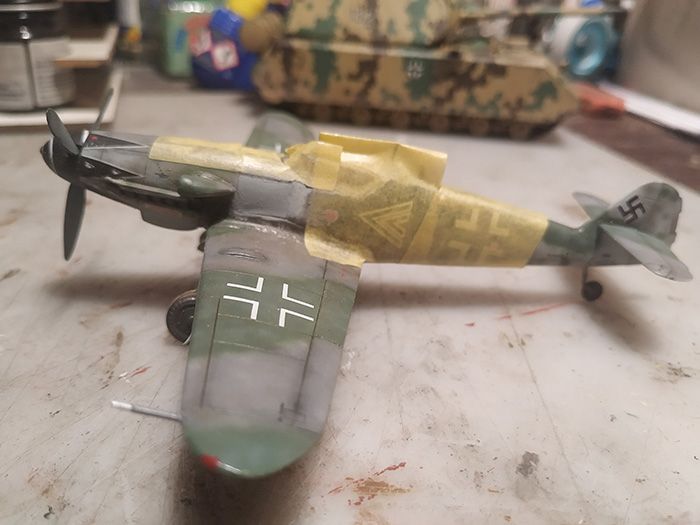

PorukaUpisano: Sub Jul 23, 2022 12:49 pm    Naslov poruke: Citiraj ovaj komentar
Evo nakon puno nagovaranja samog sebe dal da se zahebavam sa time ili ne i nešto sitno mesarenja ispravio sam taj kritični panel... Nadam se da je sad sve tehnički točno. Confused
