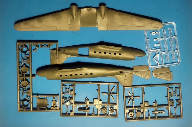

Rodenova maketa , tamno zeleni stiren, ponešto srha i pinova sa srhom ali ništa strašno niti zahtjevno za ukloniti.
Lijepa na izgled ali ima nekoliko nedostataka na koje obratiti pažnju.
"Najneugodniji" je zbrčkani spoj prednjeg dijela trupa i krila na donjoj strani, pogoršan činjenicom da polovice trupa sa donje strane izgledaju kao da se ili jedna malo skratila ili jedna malo produljila. Sve rješivo ali nejasno zašto je do toga došlo na imaće pristojno napravljenoj maketi.
drugi neugodan detalj prozirni blok prednjih stakala i krova pilotske kabine koji je nešto uži od trupa na spoju. Srečom Kruno me je na oco upozorio pa sam polovice trupa prije spajanja stanjio od korijena krila do nosa.
Treći neugodan detalj, najvidljiviji je pobrkanost položaja prednje viličaste antene i navigacijske kupolice.
Zbog dimenzijskih ograničenja kupolicu gurnuli naprijed a antenu iza. Uz to kupolica se lijepi na trup, nema otvora. Kako sam korigirao položaj izbušio sam otvor i sa tankom cijevi simulirao prsten koji drži kupolicu.

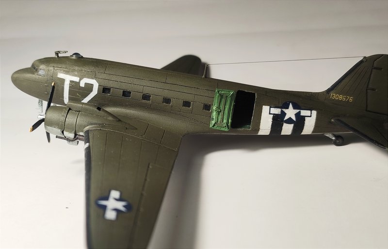

Kako je kupolica ali i otvori kokpita vrlo malih dimenzija unutra se jako malo vidi tako da ćete mi morat vjerovati na rijeć da sam opremio kabinu sa sjedalima pojasevima, palicama...
Kako je planirano da je na zemlji ostavljena su otvorena manja vrata , ali to je iziskivalo izradu poda, stražnje stijenke te unutarnje strukture kabine u vidljivom dijelu.
Na repu sam odrezao "špic" jer su ispod tog špica imali kuku za vuču jedrilica a većina ih je bila bez tog dijela neovisno da li su vukli ili ne u određenoj misiji.

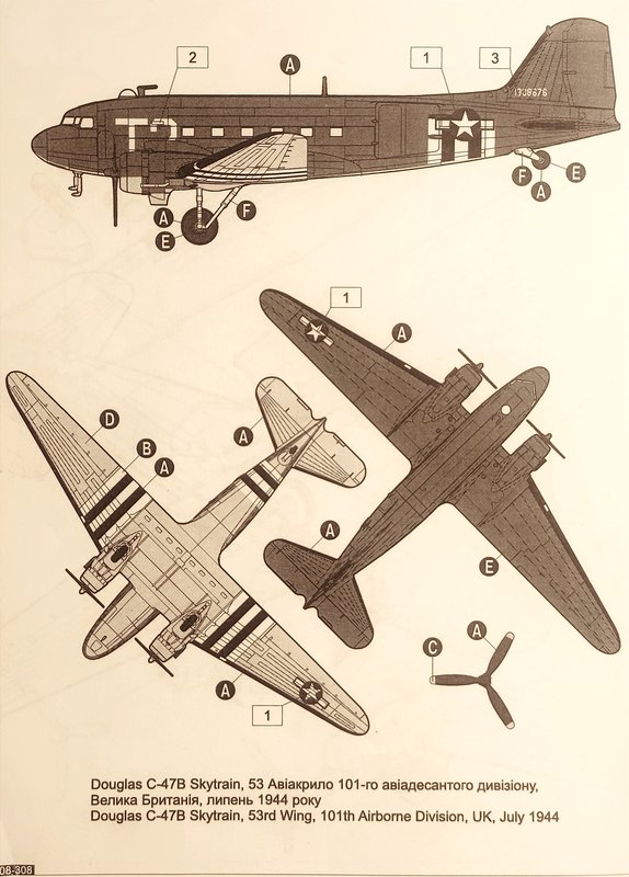

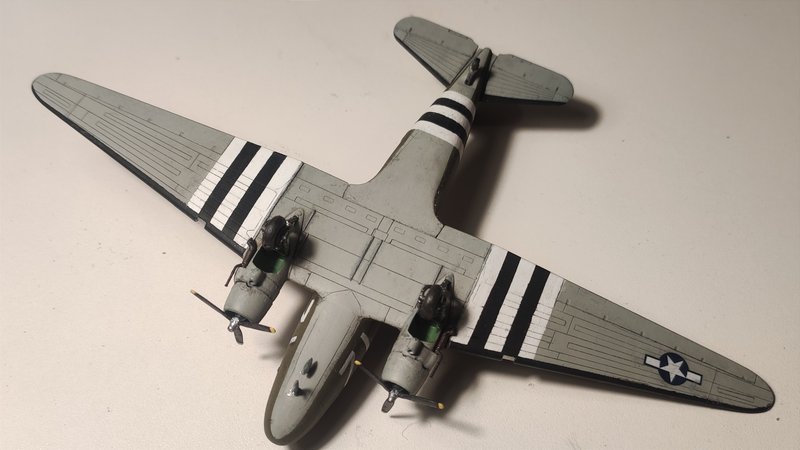

Bojanje ništa maštovito,unutra green zinkcromate (MM), dole gull gray (MM) gore Humbroll Olive drab. i detalji motora i propelera silver, steel, black i tips žuto, .
Invasion stripes nisu dane dekalima (bolje) tako da je sve bojano.
Dekali su malobrojni, invazijska oznaka T2 ( prevozili djelove 101 - screaming eagles) serijski broj i nacionalne oznake.
Dekali su očajni, veliki pucaju na ružniji pogled, trebalo je više višekratno natapanje softenerom da se koliko toliko prilagode. Rondele su bile katastrofa, bijela boja je pola mm bježala na gornjem rubu , mislio sam to maskirati ali nisu ni prijanjale pa sam ih poskidao i stavio druge.
Od dodanoga samo usci konac za antenu.
Naknadno sam glavnu ručku za otvaranje vrata obojao u crveno a četri manji , na kutevima vrata u crno.
Te četri služe za odvajanje ovaliziranih manjih vrata u tim vratima i taj se element potpuno skida tako da ne smeta prilikom iskakanja padobranaca.
