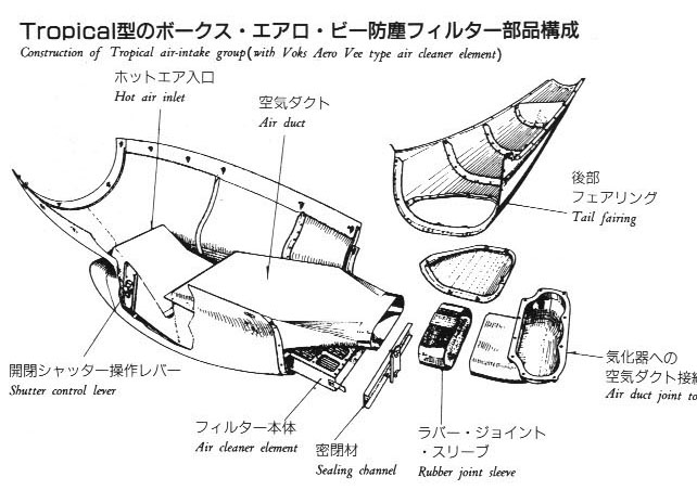

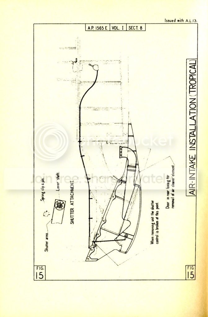

Ima li netko kakvu fotku gdje se vidi kroz otvor Vokesovog tropskog filtera na "bradi" Spitfirea Mk.V???
Nalazim na netu samo jedan loš teh. crtež kužim da ima naprijed nekakva vratašca koja se otvaraju i zatvaraju po potrebi, pa me zanima kako se to vidi...

Hvala Hornet malo pomaže ,ali htio bih vidjeti taj poklopac sprijeda da znam kako se vidi iz vana ,na 1/32 to je dosta vidljiv detalj....

Filter? Misliš na taj poklopac unutra??? Da, zanima me da li on ima šta s prednje strane koja se vidi kroz otvor ćisto da nije rupa unutra...
