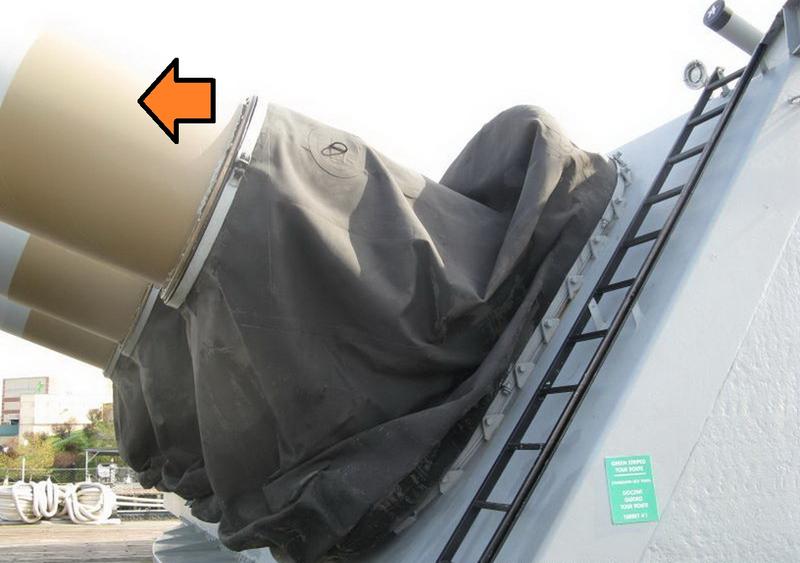

PorukaUpisano: Pet Ruj 04, 2026 12:28 pm    Naslov poruke: Citiraj ovaj komentar
Zanimalo bi me koja je ovo boja? U sastavnici nije tako oznaÄŤeno. Radim shemu boja iz osamdesetih godina. Ovo su slike nakon sluĹľbe. Na starijim slikama ne nalazim da su topovi bili bojani na ovaj naÄŤin.

PorukaUpisano: Ned Ruj 13, 2026 11:59 am    Naslov poruke: Citiraj ovaj komentar
Ovo ti je zaštitni premaz broda koji više nije operativan (brod muzej).
Na operativnom brodu, ovaj dio cijevi je čisti glatki metal, sjajan, skoro ispoliran, premazan sredstvima (zaštitni premaz) kao zaštitom. i onda ovisno o periodu fotografije koju gledaš, bude nešto kao ''INA LIS 2'', onaj žućkasti ''kolomaz'' mast preko ispoliranog metala, do tamne grafitne masti (boja grafita) koja se vidi na vježbama iz 1980ih. Naravno, ne tvrdim da je mazano mašću, samo opisujem izgled; vjerojatno je mazano sa :
MIL-C-11796 Class 1/1A
Time se premazuju strojni dijelovi koji nemaju na sebi zbog svoje funkcionalnosti nikakve ''farbe'', klizne površine. ali netko tko se razumije u oruđa, bolje zna.
Na slikama iz 1980ih se vidi da je boja neki mix grafitno crne + Revell 83 + Revell 84, ajmo reć, grafitno crna + umbra.
Isto tako, brod Missouri u brodogradilištu 1980ih, na nekim slikama se jasno vidi da je preko tog metala namazana ''topovska mast'', ona crvena mast (MIL-C-18487 odnosmo možda i MIL-PRF-18487, “Compound, Gun Slushing”???). Upiši u tražilicu: USS Missouri guns shipyard long beach 1980s
Do prvog ispaljenja granate to sve izgleda uredno, a s prvim trzajem topa, cijeli top se trzajno uvuče u ''blast bag''- ove zaštitne vreće i naravno odmah vrati nazad u početni položaj. E sad, kako to izgleda nakon više opaljenja ....
Na slici u linku je definitivno nešto takvo, slika je iz 1944.; i definitivno izgleda kao klizna staza tokarskog stroja koji je tek izašao iz tvornice i nije dekonzerviran:
https://not-toys.com/history/working-on-a-canvas-bloomer-for-a-16in-gun-on-the-uss-missouri/

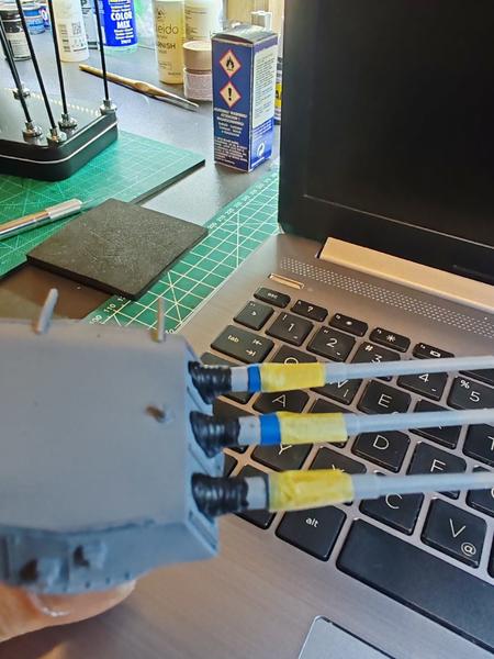

PorukaUpisano: Sub Lis 10, 2026 8:00 pm    Naslov poruke: Citiraj ovaj komentar
Jedan savjet; da li da nastavim s maskiranjem (blast bagove ću morati s maskolom, nezgodno mi je trakom), pa pošpricam s airbrushem, ili da ofarbam s kistom, npr 000 debljine?
Blast bagove sam farbao kistom AK Black bojom.

PorukaUpisano: Sri Lis 14, 2026 9:49 am    Naslov poruke: Citiraj ovaj komentar
Sve što mogu airbrusham, dam si truda pri mskiranju i zaštiti; odradim u ovakvom slučaju prvo ''udubine'', lakše ih je zaštititi kasnije masking trakom. Nema tako precizne ruke kao što to može odraditi adekvatno maskiranje i airbrush. Nagrada je nemjerljiva.
